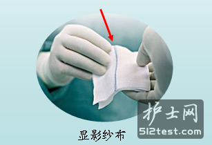

作者: 尘世相逢    时间: 2012-6-2 14:37:47
消毒纱布(钳)
术中用显影纱

感谢老师的回答,我们也有分开包装的小方纱布和纱垫,我们这里剖腹产为主,所以还牵涉接生需要的小方纱布,所以我们基本包里放6块纱布,3块皮消,2块接生用,还剩一块术后伤口覆盖用,那么按照老师3块皮消的用消毒纱布钳夹住,还有剩下的3块拆一次性消毒的纱布。那么老师说伤口覆盖的那块用白色小方纱布是10块一包,那一个手术用一两块,剩下的怎么处理?

作者: 尘世相逢    时间: 2012-6-2 16:09:38
或者根据你们的情况定制一次性6片装的纱布块包(和厂家沟通)
